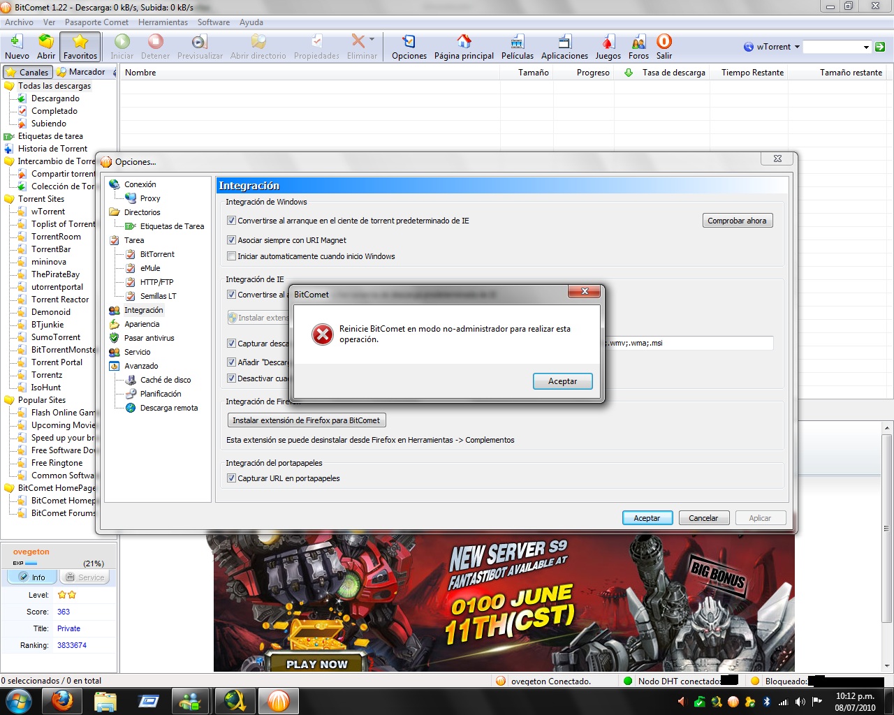

Tengo el siguiente problema cuando intento integrar el bitcomet con firefox me da el siguiente error.
2)
Y el otro es que la luz amarillo que tengo el puerto bloqueado y no se desbloquearlo alguien expliqueme porfavor.

1) I have the following problem... when I try to integrate BitComet with Firefox, it gives me the following error ("Restart BitComet in Non-Administrator mode, in order to carry out this operation.")
2) The other problem is that I get the yellow light... I have the port blocked and I don't know how to unblock it - someone please explain it to me.

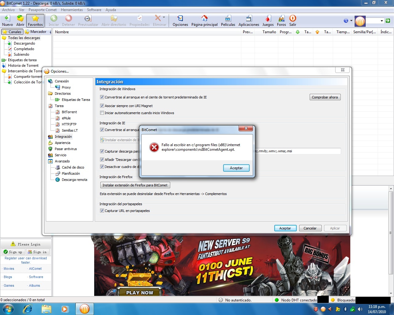

Cuando subo sin privilegios entoces me muestra este error.
Pero no se que significa.
When I upload without priviledges, it shows me this error ("Failure when writing in[/to] C:\program files (x86)\internet explorer\ Components\nsIBitCometAgent.xpt.") - but I don't know what it means.

The problem you're having isn't with the FireFox integration.
It's integrating with MS Internet Explorer that's giving you the error. Try unchecking the option to add it to IE's context menu.
El problema que estás experimentando no está en la integración de Firefox.
Lo que te está dando el error es la integración con MS Internet Explorer. Intenta deshabilitar la opción para añadirla al menú contextual de Internet Explorer.

That error is complaining about writing into the IE folder, not the Firefox folder. You probably need to fix the permissions in the folder it mentions. You also need to be careful you aren't running afoul of Virtual Storage -- always a problem when you're dealing with the Program Files tree.
Ese error es la queja sobre escribir a la carpeta de IExplorer, no la carpeta de Firefox. Seguramente necesitarás corregir los permisos en la carpeta que menciona. También necesitas tener cuidado y asegurarte que no estás teniendo problemas con el 'Almacenamiento Virtual' ("Virtual Storage") - siempre problemático, a la hora de tratar con el árbol de Archivos de Programas.
